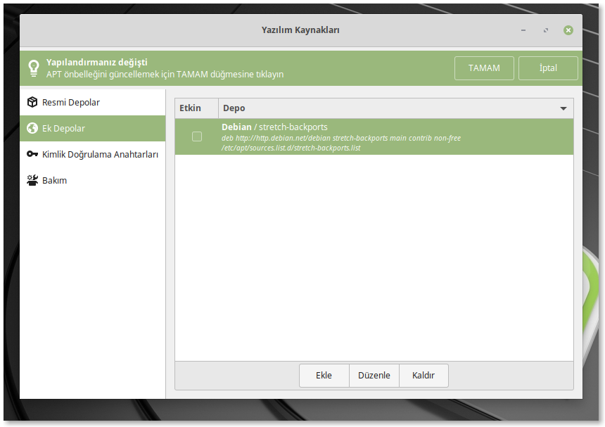

Backports deposundaki uygulamalarda bir sorun yaşamanız durumunda, Linux Mint'in Yazılım Kaynaklarını aracını kullanarak kararlı sürümdeki paketlere geri dönüş yapabilirsiniz. Linux Mint haricinde bir dağıtım kullanıyorsanız bu işlem biraz daha karmaşık oluyor. Bu sebeple özel bir sebep yoksa mevcut depodaki sürümü kullanmanız önerilir.
Backports deposundan güncellenen paketleri geri almak için (kararlı sürümdeki paketler düşürmek için) , Yazılım Kaynakları aracını açınız ve Ek Depolar bölümünden Backports deposunu kaldırınız. Ardından APT paket bilgisi önbelleğini güncelleyiniz.

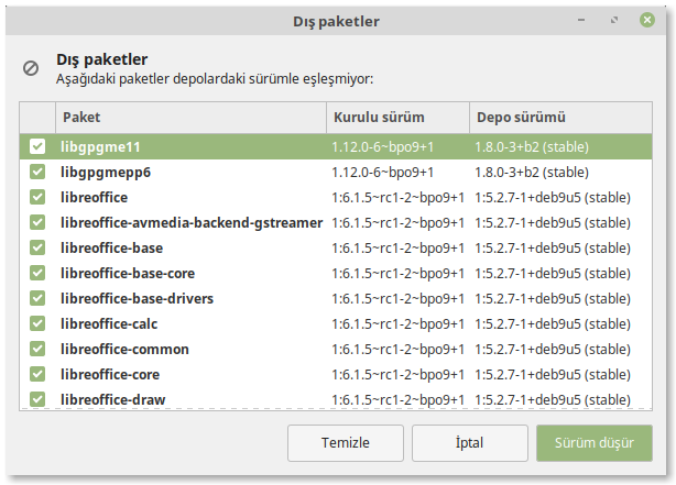

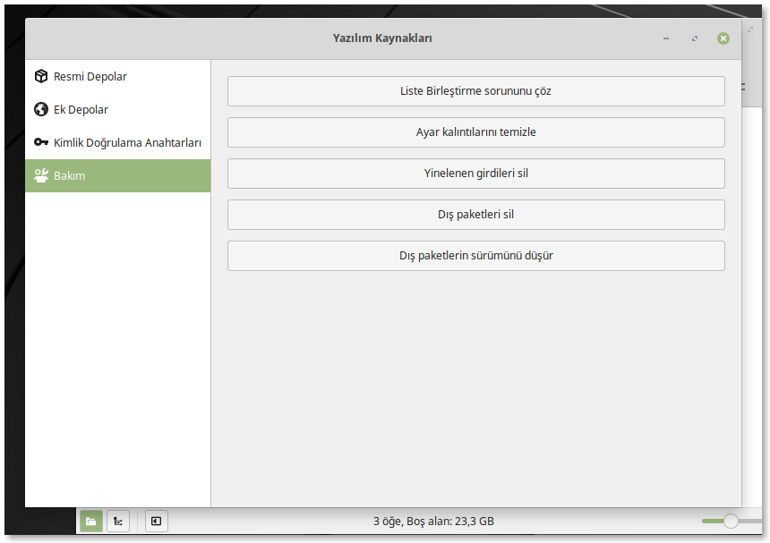

Paket sürümlerini düşürmek için, Bakım sekmesine gelip Dış paketlerin sürümünü düşür aracı ile Libre Office ile ilgili paketlerin sürümünü düşürebilirsiniz. Bunun için sürüm düşürmek istediğiniz paketleri seçip, Sürüm Düşür düğmesine tıklayınız.
