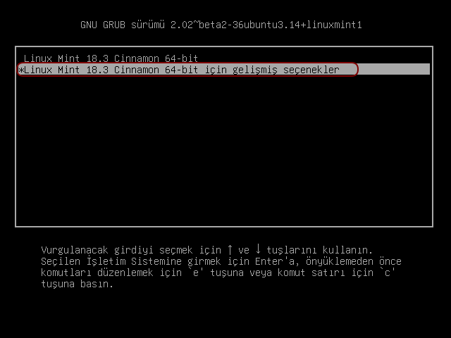

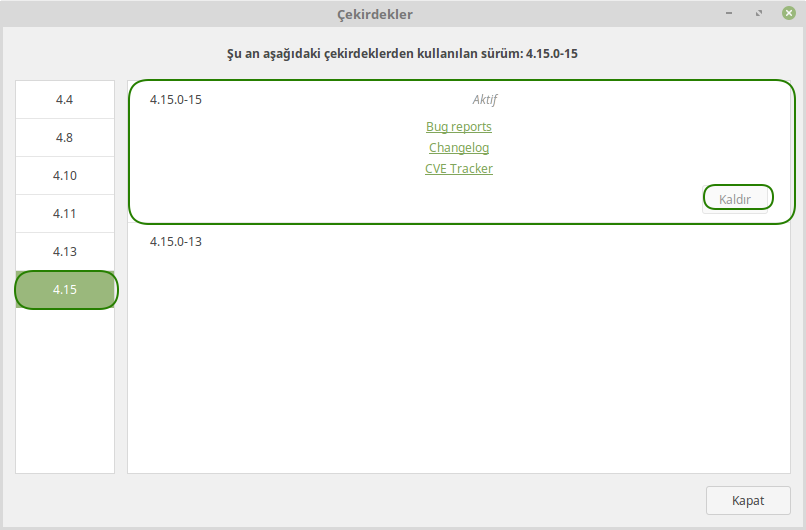

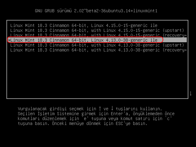

Sorun yaşanması durumunda, sistemi Grub menüsündeki gelişmiş seçenekler altındaki eski çekirdek ile açınız. Masaüstüne ulaştığınızda Güncelleme Yöneticisi => Görünüm Menüsü => Linux çekirdekleri aracını açıp, sorun yaşanan çekirdeği kaldabilirsiniz.
