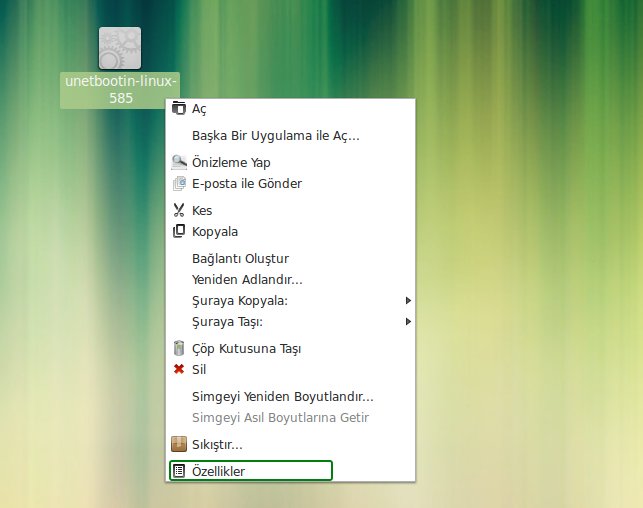

Adım 3: Çalıştırma İzni Verme
Unetbootin'e sağ tıklayıp Özellikleri seçiniz ve İzinler (Erişim Hakları) sekmesinden uygulama çalıştırma izni veriniz.

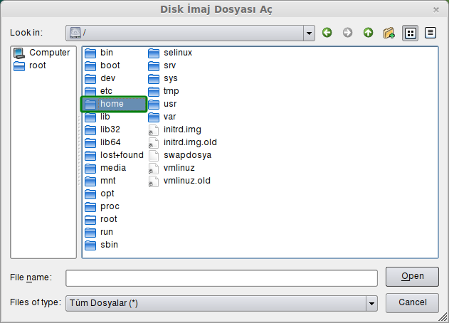

Adım 4: ISO Dosyasını Seçilmesi
Çalıştırma izni verdikten sonra uygulamayı çift tıklayarak açınız.

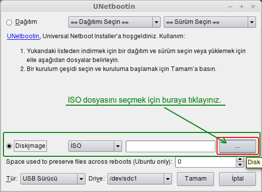

Açılan uygulamada (...) işaretli düğmeye tıklayarak ISO dosyasını seçeceğiniz bölüme ulaşabilirsiniz.

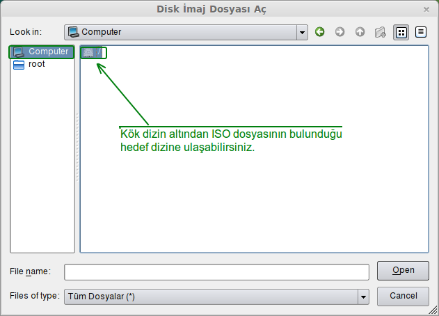

Açılan alandan Bilgisayar (Computer) seçeneğini seçiniz, bu şekilde dosya sisteminin tamamının bulunduğu kök dizine (/) ulaşabilirsiniz. Kök dizine çift tıklayarak açınız.
Eğer dosyanız sisteminizin kurulu olduğu dosya sistemi üzerinde ve kullanıcınıza ait bölümde ise, sırasıyla /home ve sonrasında kullanıcı adınızın olduğu dizinleri seçiniz. Kullanıcı dizini altında ISO dosyasının bulunduğu hedefi açınız.
Eğer dosyanız bağlı olan bir başka disk bölümünde ise /mount dizini altından bu disk bölümüne ulaşmanız mümkün.
ISO dosyanı bulunduğu dizinden seçip Aç düğmesine tıklayınız.

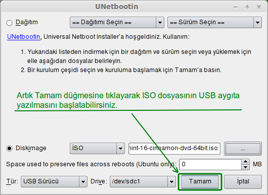

ISO dosyasını seçtikten sonra Tamam düğmesine tıklayarak, dosyanın USB belleğe yazılmasını sağlayabilirsiniz.

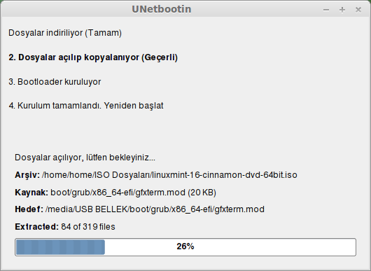

Lütfen uygulamanın işlemi bitirmesini bekleyiniz. Bu işlem ISO dosyasının büyüklüğüne göre değişen bir süre alacaktır.

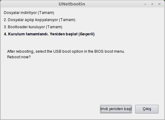

Sisteminin yeniden başlatılması ya da uygulamadan çıkılması tercihlerini gördüğünüzde ISO dosyasının USB belleğe yazdırılması işlemi bitmiş demektir.
