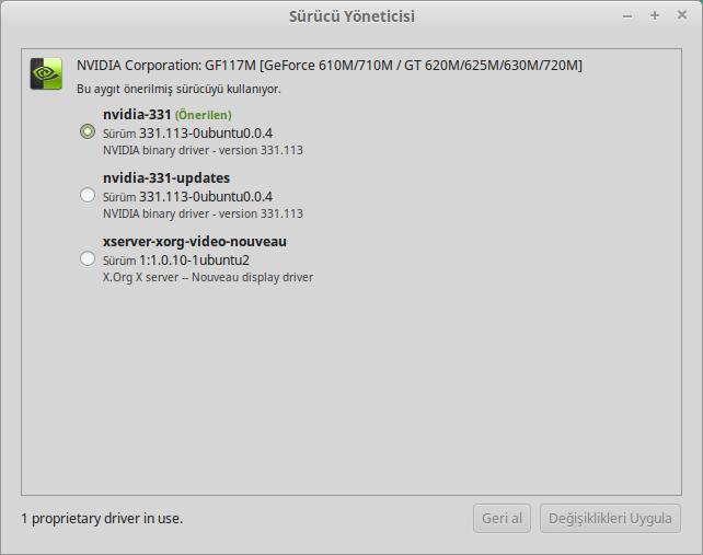

Bunun için menüden aratarak Sürücü Yöneticisini açınız. Açılan Sürücü Yöneticinde Önerilen Nvidia sürücünü kurunuz. Sürücüsü Yöneticisinde önerilen Nvidia sürücüsü kurulurken Nvidia Prime paketi ve Nvidia Ayar Yöneticisi otomatik olarak kurulacaktır. Kurulum sonrası sisteminizi yeniden başlatmalısınız.

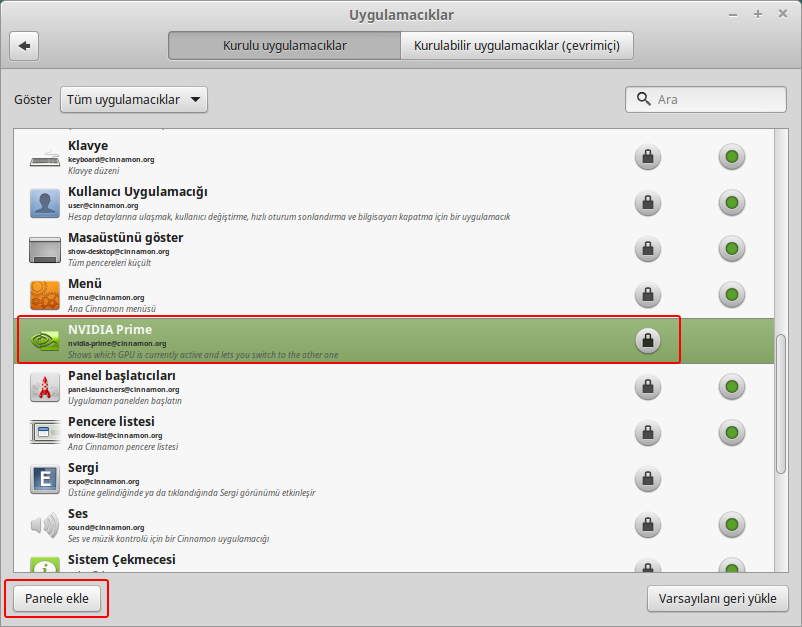

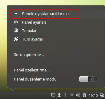

Cinnamon masaüstünü kullanıyorsanız Nvidia Prime uygulamacığını panele eklemek için, panele sağ tıklayıp "Panele uygulamacıklar ekle" sçeneğini seçiniz.
Açılan uygulamacıklar bölümünden Nvidia Prime uygulamacığını seçip "Panele ekle" düğmesine basınız.

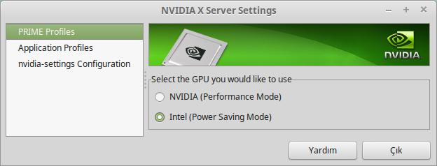

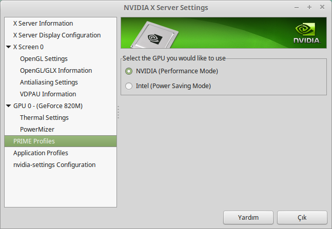

Şimdi isterseniz paneldeki uygulamacık yardımıyla,
isterseniz Nvidia Ayar Yöneticisini açıp ilgili bölümden etkin GPU'yu belirleyebilirsiniz.
Güç tasarufu için Intel, performans için Nvidia GPU'yu seçebilirsiniz.

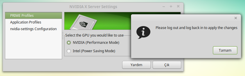

GPU değişikliğinin etkin olması için oturumu kapatıp açmanız yeterli olacaktır.
Hangi ekran kartının etkin olduğunu paneldeki uygulamacık ile takip etmeniz mümkün, paneldeki uygulamacık etkin GPU'nun logosunu gösterecektir.
